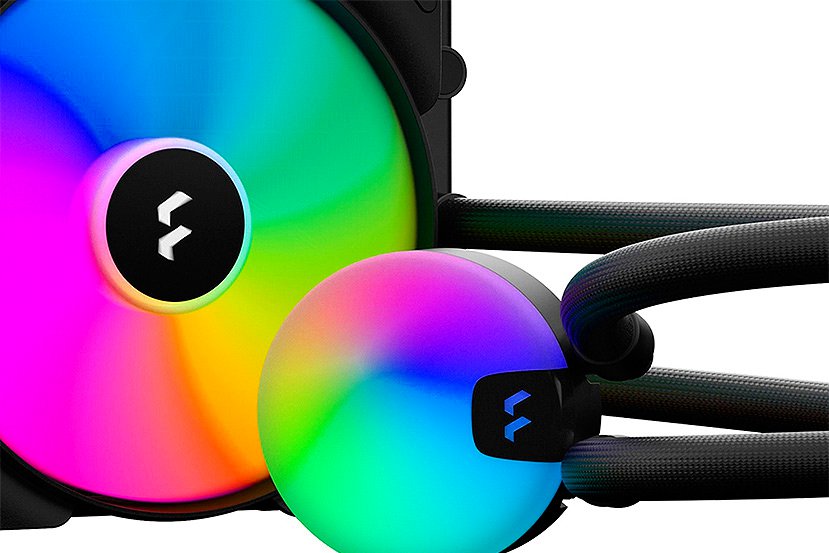

Introducción a las especificaciones del Fractal Design Lumen S28
La nueva familia Fractal Design Lumen ha venido de la mano de mejores precios, diseños de bomba integrados en el radiador, nuevas opciones de iluminación y una buena variedad de tamaños a un catálogo que hasta ahora se regía por modelos de gama muy alta que han sido un ejemplo pero que quedaban algo lejos para el común de los mortales. En nuestra review del Fractal Design Lumen S28 RGB descubriremos una gran unidad, con un precio muy equilibrado.
Geeknetic Fractal Design Lumen S28 RGB Review 1
De entre todas estas prestaciones la variedad de opciones para el cliente siempre es bienvenida y si en el catálogo contamos con unidades con radiador de 280mm, mejor que mejor. Este formato me gusta porque no solo aumenta la superficie del radiador sino porque mantiene un largo bastante compacto, muy compatible con modernas, algunas de ellas muy compactas, y nos permite usar ventiladores de 140mm que pueden mover hasta un 50% más de aire que un ventilador de 120mm generando hasta un 15% menos de ruido.
Geeknetic Fractal Design Lumen S28 RGB Review 2
En este modelo podemos encontrar dos variantes, una sin RGB y la otra con, nuestra muestra de análisis tiene esta prestación añadida pero los ventiladores y el resto de los componentes del kit son idénticos en prestaciones. Personalmente creo que de montar este kit preferiría el modelo sin luces, menos cables que gestionar, pero aquí, como en todo, para gustos los colores.
