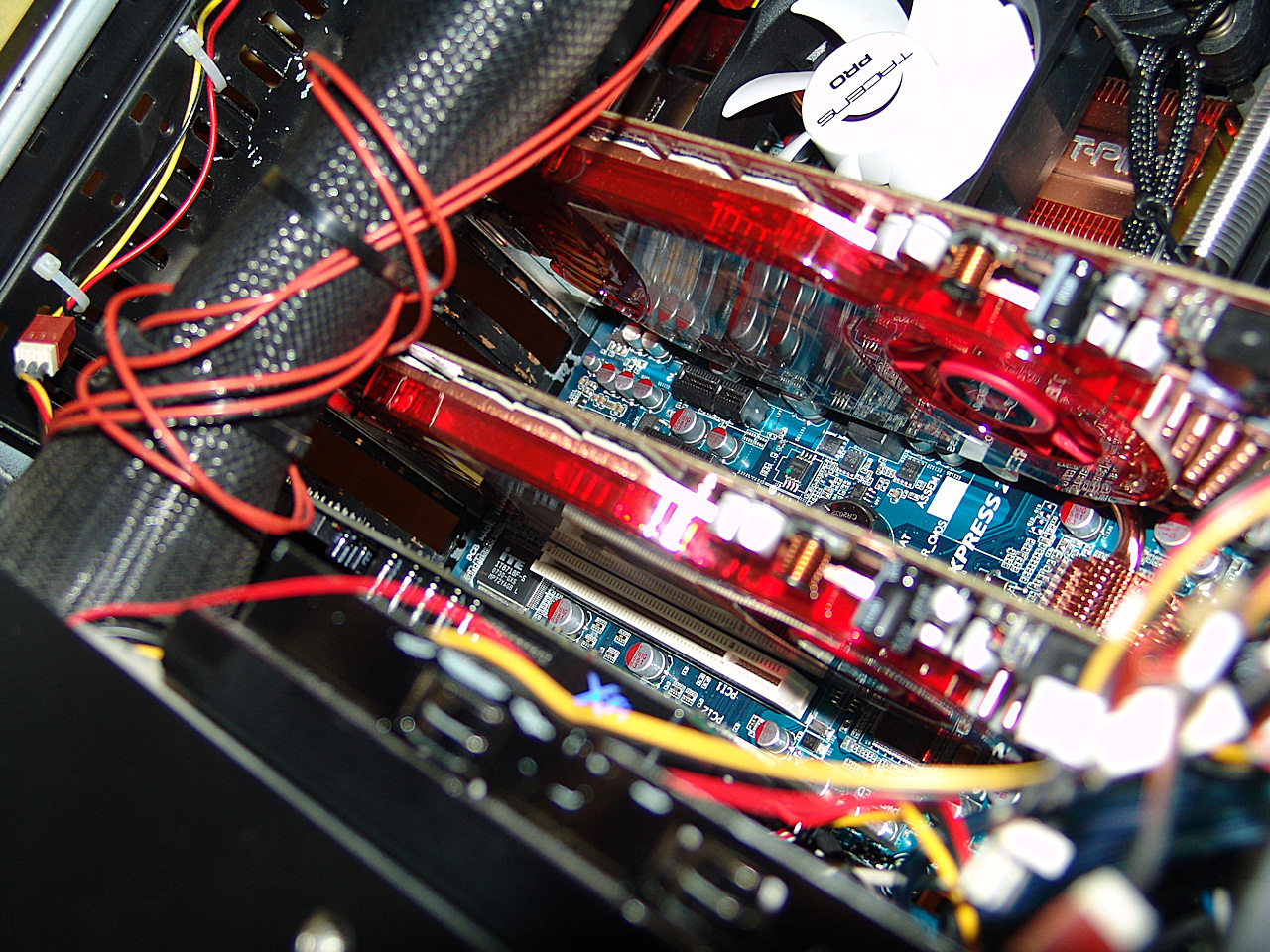

Crossfire de dos 3850 de 256MB y test
Crossfire de dos 3850 de 256MB. Somos conscientes de que montar un crossfire de este tipo de graficas no conseguirá que nuestro ordenador sea una bestia moviendo Crysis ni tampoco rompa ningún record de 3Dmark 2006 pero ya sabeis que ese no es nuestro objetivo. El Crossfire de estas graficas nos dará un buen soporte para un motor de juegos que es el que hemos buscado poder mover con absoluta soltura. Se trata del motor Source de Valve, si tenemos que reconocerlo, somos amantes de juegos como Team fortress 2, Counter Strike Source o Day of defeat source y este motor, que mueve todos estos juegos y otros muchos, tiene un soporte estupendo para crossfire tanto en Windows XP como en Windows Vista. No siendo una máquina de juegos tendremos la plataforma ideal para disfrutar de nuestros juegos favoritos a máxima calidad en un monitor de 24” todo con una inversión ajustada que cualquier amante de este tipo de juegos puede tener muy en cuenta para su próxima compra.
Geeknetic Ordenador Perfecto 2007. Segunda Parte. Core 2 Quad a 4.8GHz 6
En el caso de las tarjetas graficas no hemos realizado ningún tipo de overclocking porque el overclocking de tarjetas graficas, sobretodo de este modelo en concreto, requiere de manipulaciones de bios de la tarjeta para lograr unos resultados decentes. Para compensar la falta de potencia de una sola grafica en nuestras aplicaciones habituales ya tenemos la segunda tarjeta así que vemos innecesario complicar la estabilidad del sistema con un overclocking que nos supondría como mucho un 5% de mejora de rendimiento cuando los juegos que hemos comentado estas dos pequeñas pueden moverlos a velocidades de más de 100FPS de forma continua. Es la hora de los tests. En la batería de pruebas de hoy utilizaremos un conjunto bastante amplio de pruebas donde daremos cabida tanto a pruebas de rendimiento general como especificas de procesador, memorias, tarjeta grafica y almacenamiento masivo. Un completo conjunto de tests donde probar la capacidad de proceso de nuestro Ordenador Perfecto. PCMark 2005. Ejecutado sobre XP 64.

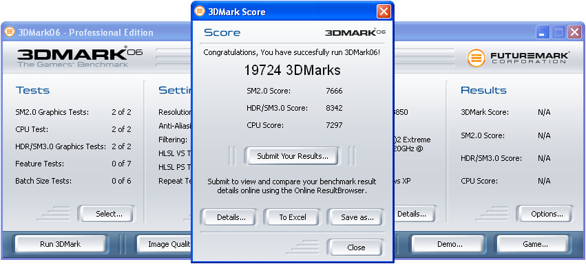

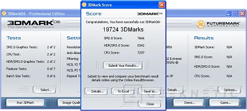

3DMark 2006. Ejecutado sobre XP 64.
Geeknetic Ordenador Perfecto 2007. Segunda Parte. Core 2 Quad a 4.8GHz 9 Rozamos los increibles 20.000 puntos con nuestra configuración.

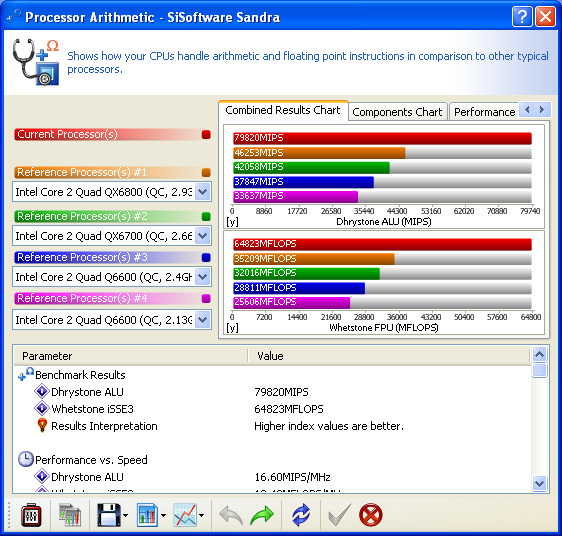

Sisoft Sandra. Ejecutado sobre XP 64

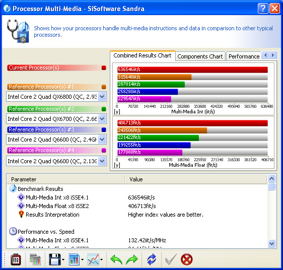

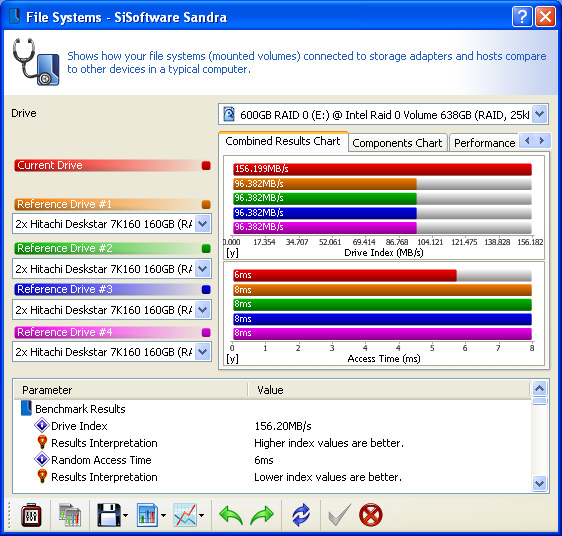

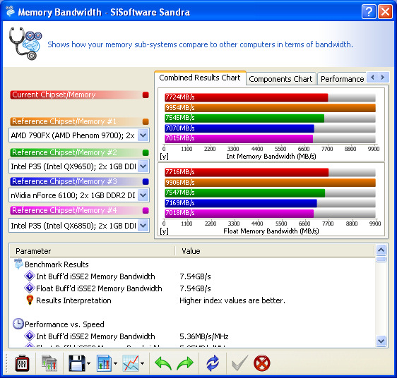

Geeknetic Ordenador Perfecto 2007. Segunda Parte. Core 2 Quad a 4.8GHz 10 Nuestro procesador es casi el doble de rapido que un QX6800 Geeknetic Ordenador Perfecto 2007. Segunda Parte. Core 2 Quad a 4.8GHz 11 El rendimiento multimedia es superior Geeknetic Ordenador Perfecto 2007. Segunda Parte. Core 2 Quad a 4.8GHz 12 Nuestro bus de memoria no es excelente pero si el adecuado Geeknetic Ordenador Perfecto 2007. Segunda Parte. Core 2 Quad a 4.8GHz 13 Nuestro sistema de discos funciona correctamente pero el driver de intel para el ICH9R necesita retoques. Tambien puede ser un problema de bios.

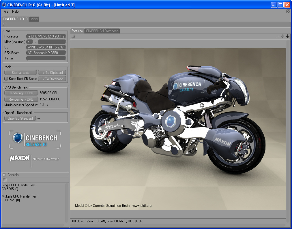

Cinebench. Ejecutado sobre XP 64
Geeknetic Ordenador Perfecto 2007. Segunda Parte. Core 2 Quad a 4.8GHz 14 El rendimiento en Cinebench es simplemente increible

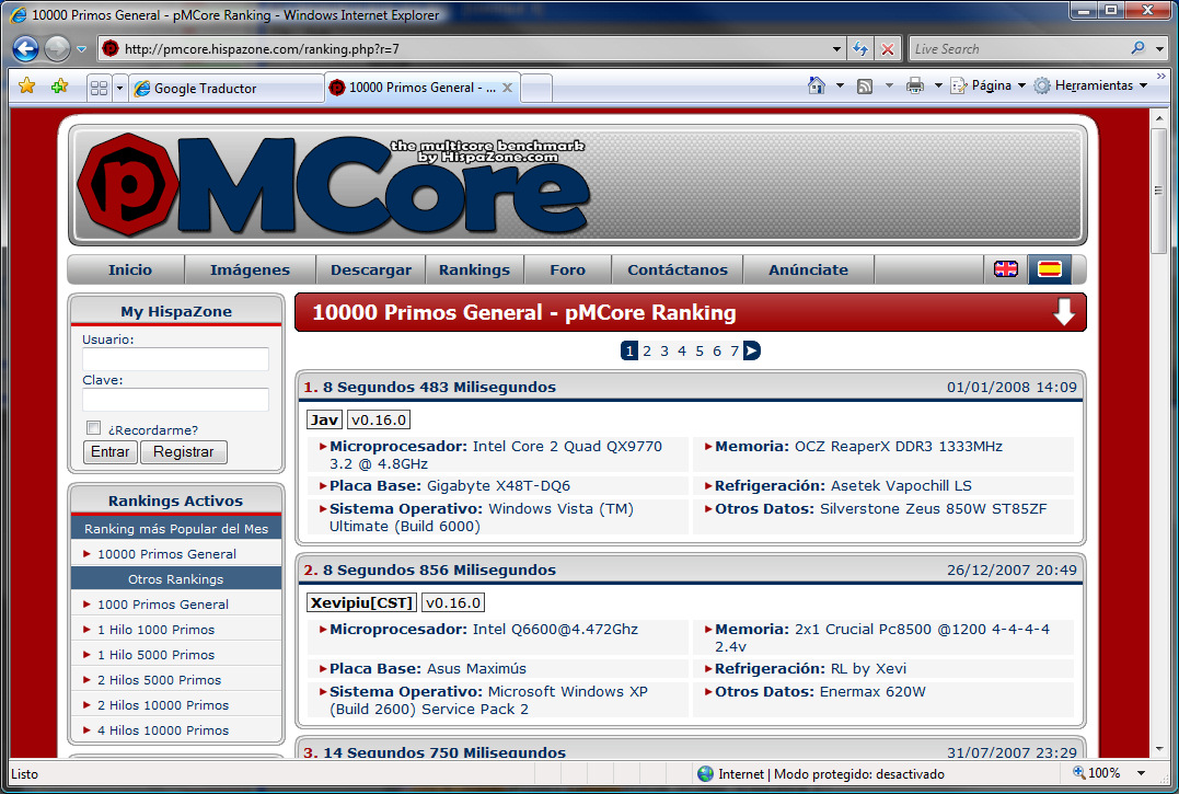

PMcore. Ejecutado sobre Vista 32
Geeknetic Ordenador Perfecto 2007. Segunda Parte. Core 2 Quad a 4.8GHz 17 Nos hemos colocado los primeros en PMCore.
